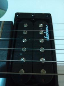

Hola buenas tardes
Tengo un detalle con mi Jackson js11, al parecer tiene las pastillas del puente hundidas, no se si es normal o se requiera ajustar. Adjunto imagen de la pastilla.
Rubén C.
por el 23/03/2024
Puede ser que se haya girado demás uno de los tornillos y saltase el muelle.
Si giras ese tornillo del medio y la pastilla ni sube ni baja es que ha saltado el muelle, recolocarlo no tiene nada.
Linux User.
por el 23/03/2024
La altura de las pastillas se regula con los tornillos que están a los lados, en el marco. Los del medio, los de las esquinas sostienen el marco.
Bienvenido al foro.
Rubiolus
por el 23/03/2024 1 anuncio en Mercasonic
Pues te ha pasado lo que dice Rubén...te toca soltar el marco para recuperar el muelle perdido, colocarlo en el tornillo ( si no sabes cómo va fíjate en el otro lado) y ya
Gorrion
por el 24/03/2024
Excelente muchas gracias por la información, voy a intentar acomodar el muelle, he calado la guitarra y funciona bien, pero no me.gusta verla así jajaja, saludos desde GDL México.
