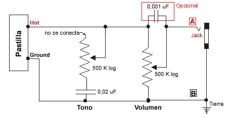

hola manumim, gracias por contestar tan rapido ^^... resulta qe los condensadores son para un cirucito de guitarra sencillo... el de 0.001uF va al potenciometro del volumen mientras qe el otro va conectado al potenciometro del tono como muestra la imagen:
(no pude conseguir una imagen mas ilustrativa que esta)

Siendo para eso, coge los de voltaje mas bajo, serán mas baratos y no tendrás problemas (la señal de una pastillas pasivas no llega ni a 1V)
Creo que con eso ya deberías poder entenderte con los de la tienda :)
