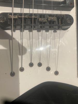

Hola, hace una semana cambié las cuerdas de mi guitarra eléctrica y tengo dos problemas:
1: La primera cuerda no la puedo octavar, he probado a mover las selletas pero nada. Cuando tengo la selleta movida al máximo todavía le falta un poco más. El puente de la guitarra es estilo tom.
2: por otro lado la segunda cuerda se me desafina a la mínima que hago un bending, entiendo que al cambiar las cuerdas esto es normal pero ya ha pasado una semana y toco la guitarra una o dos horas al día por lo que no debería desafinarse tanto ya.
Adjunto una foto del puente por si sirve de algo.

#1   Si esas cuerdas tienen una semana tienes un problema gordo de acidez en el sudor y te las comes muy rápido, normal que no quinten están mohosas. Las selletas también tienen óxido la cuerda se quedará agarratoda en el surco y no se desplazará al quintarla. El cordal está muy pegado al cuerpo y la cuerda roza con la parte trasera del puente cuando eso no debe pasar, tienes que subir el cordal, eso a simple vista, habría que ver la guitarra en general y para eso existen los luthieres.

Para quintar eso primero:
El puente y esa primera tienen más mugre y óxido que el Titanic. No hay quintaje eficaz así.
