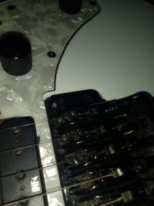

Buenas, tengo una Ibañez RG350 y al momento de octavarla , logro octavar casi todas las cuerdas menos la primera (e) esta al tocar en el traste doce en vez de darme el "e" me da casi meido tono abajo y ya tengo el saddle o carrito de la guitarra lo mas arriba que me pemrite este puente (edge 3) que puedo hacer en este caso , de momento no tengo para llevar a octavarla , alguna sugerencia , de antemano gracias

No lo estoy retrasando , lo estoy como decirlo subiendo , les adjunto fotos para que se vea mejor , el saddle lo tengo practicamente hasta arriba , ya si lo subo mas le estorbaria al momento de mover el floyd rose , cual podria ser el problema??

A ver si pudieras hacer una foto que esté mejor. Sale muy oscura.
Desde el móvil no veo nada.

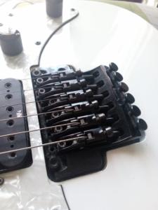

Las cuerdas tienen aproximadamente un mes , les adjunto fotos del puente ya con luz de sol para que se aprecie mejor

#8 Has a acercarla en dirección de la cejilla. ;)
