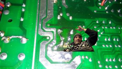

#19 . Mirate el Diodo D3 q esta cerca de la valvula sueldalo bien o cambialo mi problema principal era ese
