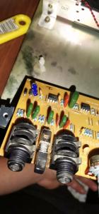

Hola buenas tardes,
Tengo un problema con mi amplificador Marshall G30r CD.

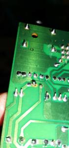

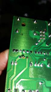

hace unos días dejo de sonar, prende y todo normal, pero no suena nada al conectar, señal limpia o con distorsión. Lo desarme para ver que puede ser y note un capacitor que estaba suelto, note que se había roto donde esta la soldadura (salió el pedazo del circuito), supongo que es por eso que no suena.
Por la posición en la que esta nose como reparar eso ya que no es solo la soldadura qué salió (adjunto fotos) , es posible puentear con el de al lado?
Desde ya muchas gracias.
Edurain
por el 25/06/2024
Yo lo puentearía... esta en la misma pista.
En Barcelona no tengo problemas por que tengo un técnico que me los repara.
elrule
por el 25/06/2024 1 anuncio en Mercasonic
Puenteala. Es la misma pista.
