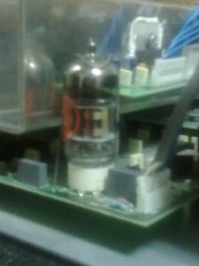

La válvula que llevaba era una 12ax7 o ecc83, por lo que he leído, y la que compré es una GROVE TUBES GT12AX7C (ECC83/7025) por lo que supongo k valdrá.

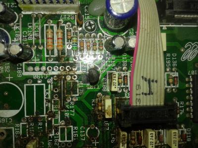

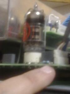

He conseguido que se oigan las distorsiones, pero me pasa una cosa muy rara, cuando toco con el dedo un cablecito debajo de la placa sobre la que está enchufada la válvula, suena, y cuando dejo de tocarlo, deja de sonar, ¿Se podrá arreglar soldándolo de nuevo?
Pongo unas fotos para aclarar,no son muy buenas xq son cogidas con el movil, pero creo k son válidas.

Solucionado!!!
Por fin lo he solucionado! era una simple resistencia que no hacía bien contacto, la he vuelto a soldar y perfecto. Resulta que la válvula vieja también funciona, pero bueno, ya tocaba cambiarla, la nueva suena mejor.
