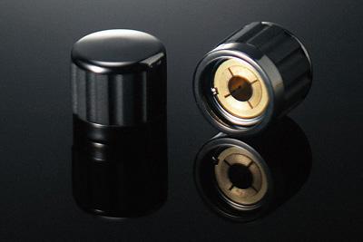

Recientemente he adquirido una Ibanez. Todo bien, pero no puedo acabar de sacar el plastico que cubría el golpeador. Tengo que sacar los knobs y no se como. No se ve tornillo, tampoco salen estirando ( parece que me voy a quedar con todo el potenciómetro en la mano) :cabezazos: :cabezazos: :cabezazos: ¿Alguien sabe algo? Son estos:

Es una rg 3250. Los knobs son los de la foto. Parece que tienen algo en el interior. A presión no salen. Probaré lo de desmontar el golpeador a ver si es con tornillos. Gracias por contestar :ordenador:

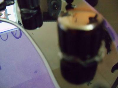

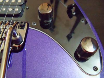

!!! Que bueno el saca tapones !!! Estas son las fotos. Son un poco chungas porque solo tengo el móvil a mano....

Yo tengo una Ibanez Prestige que lleva botones como esos. Una vez mientras tocaba, me di cuenta de que la parte superior, lo que sería el pequeño disco en la parte que no lleva goma, se movía. Lo apreté para que no se cayera, y ahora que veo tu pregunta, lo más probable es que esa parte sea un embellecedor que tengas que desenroscar y debajo haya un tornillo.

mete el cordón de una bota por debajo, das una vuelta y tira (despacito que salta, jejeje, no te vayas a dar en un ojo)...
no hay agujeros ni tornillos en el lateral que se vean en la foto... y tu tampoco los ves, así que no hay otra... tirando.

Juanjovega premio. Es así. Se desenrosca la parte de arriba y queda al aire la tuerca que los sujeta. Por finnnnn :bailando: :bailando: Es que tienen miga estos knobs.
