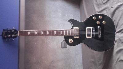

El otro dia estaba por el Cash Converter y vi una LP muy bien de precio (claro, segunda mano) y me arriesgué a comprarla de segundamano.
La probe y la limpié al llegar a casa.
Me resulto raro que al tocar las cuerdas sonase raro, un sonido sucio (como cuando tocas una nota con el dedo puesto a la izquierda del traste, que suena como con un chirrido y no suena limpio, la nota se entre corta) pusiese donde pusiese el dedo.
Cambié las cuerdas y seguia igual, ahora no se que puede ser, alguna idea?

Si pones unas fotos te podran ayudar un poco mejor.

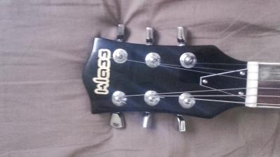

Aquí os adjunto unas fotos de la guitarra. Un amiguete me a comentado que podria ser problema del mastil, pero no se que pensar. Alguna idea?
Tariu
por el 06/10/2015
Por cómo lo cuentas entiendo que es un trasteo... la guitarra puede estar fatal ajustada o defectuosa... tampoco es de muy buena calidad, puede entrar hasta dentro de lo esperable según el trato que haya tenido.
Pasaría por reajustarla por completo y ver cómo queda... también ver cómo anda de trastes
