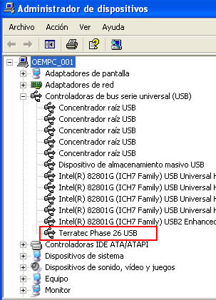

Ahora otra duda... en el administrador de dispositivos no me aparece como tarjeta de sonido, bueno .. si aparece pero como phase26usb(MIDI), con lo cual no tengo salida de onda, es decir no tengo salida de audio en Windows, salvo que use otra tarjeta...
Esto es una captura del panel de control: Los driver son los últimos bajados de la pagina..
En el manual que de descarga podemos ver que la tarjeta esta instalada en los dispositivos de audio de PC,
Esa opción si que permitiria sonar por ella, pero como os he contado he instalado una y mil veces el driver, los ASIO, etc y siempre se me inserta como:
1. dispositivo MIDI en los controladores de audio y juegos
2. Dispositivo USB como tarjeta de sonido (mal ubicada, creo)

JM, la Phase 26 USB tiene varios modos de funcionamiento... para poder usarla de tarjeta de sonido normal tiene que estar en 1in/1out stereo creo. Hay una palanquita por ahí... Se supone que soporta incluso Aureal3D/DirectSound3D si no recuerdo mal... pero vaya, me deshice de ella el mismo día que la probé XDD
Por otra parte, casi con total probabilidad, cada primera vez que pongas el selector de modo en cada posición y si lo cambias de puerto usb windows detectara un NUEVO dispositivo y lo ubicará donde mejor le parezca (aunque esto creo que ya lo sabes... la elegante forma que tiene windows de tratar con los dispositivos usb y sus ID PnP... bueno, con cualquier dispositivo...)
En fin, revisa que no esté en modo 1 input stereo 48(96??)KHz eso configura la tarjeta para usar todo el ancho de banda del USB 1.1 de entrada y no muestra dispositivos de salida.

Yo tengo esa tarjeta en mi portatil, y no me da ninguna incompatiblidad con la interna.
Para instalarlo es tal como dice el manual ... NO ENCHUFAR antes de instalar drivers y todo eso ... importante. Y lo que han dicho antes por arriba instalar cada modo.
A mi en el administrador de dispositivos en modo normal (no el ASIO), me sale como TerraTec PHASE 26 USB.
Luego los altavoces los tengo metidos en el Line Out 1 y 2 de detrás... por intuicion es fácil equivocarse ahí.
Y lo de midi mmm mira en dispositivos de audio y sonido. A malas desinstala todo y reinstala todo desde el principio.
