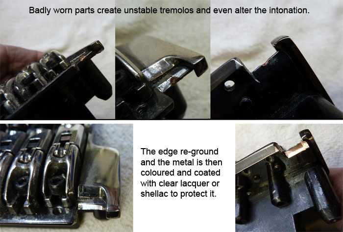

Bloquear el puente. Seguramente se te han desgastado las zonas de apoyo del puente con los tornillos y al perder el filo se pierde el punto de equilibrio.
Yo tengo una RG470FM con un puente Lo TRS II y me pasó lo mismo. Al final que tenido que bloquear el puente con un taco de madera.
Estos puentes están hechos de calamina, que es un material de muy mala calidad, no tienen la dureza que el acero y se desgastan muy fácilmente.
