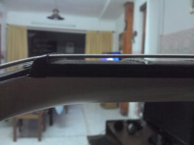

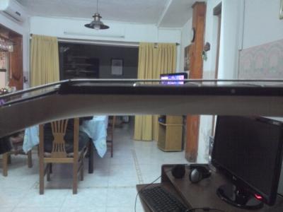

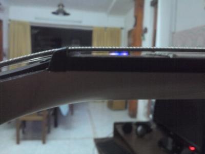

Si puedes subir una foto a la altura de la nuez, tomada lateralmente, te podría confirmar si es eso.

A la altura de la cejuela, tomada lateralmente para que se pueda apreciar la altura de las cuerdas sobre el primer traste.

Se le ve bastante altura sobre el primer traste, pero es difícil estar seguro sólo con una foto. Pisa en el 3º traste y comprueba la altura de la cuerda sobre el 1º traste. A simple vista debe parecer que está tocando, aunque por seguridad deberías poder pasar un papel de fumar por debajo. Una hoja de papel normal ya no debería poder pasar entre la cuerda y el traste. Si notas que a simple vista se ve la cuerda levantada sobre el traste, casi con toda seguridad es eso lo que hace que se te suba la frecuencia. Se solucionaría trimando los canales de la cejuela para ajustar la acción en los primeros trastes.
