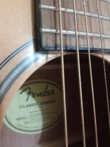

Tengo está guitarra desde hace apenas dos meses pero hace una o dos semanas me apareció este detalle entre la roseta de la guitarra y el diapasón, así con en toda en área del cuerpo que se une con el diapason, aparentemente es un problema con el barniz pero no estoy seguro de que se trate, probablemente el diapason se quiera despegar, no conozco de estos tipos de problemas, cabe resaltar que la guitarra no ha sufrido ningún golpe

Si está despegado se coloca pegamento con espátula delgada , con cuidado y se prensa, Cola de carpintero por ejemplo.
Antes una buena cinta de enmascarar para proteger el acabado previamente y listo,
Cuidado con los pegamentos que manchan o dejan pegotes.
Caso contrario Luthier...
