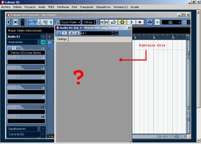

Hola a todos.
Les cuento que todo me suena perfectamente, el problemas es que cuando ejecuto el Waves GTR no se ve la interfaz grafica, se ve una pantalla completamente gris, ya he reisntalado varias veces y sigue igual, cual sera el problema? Esto tambien me sucede con el Waves SSL 4000.
Gracias.
stivenstiven
por el 22/09/2010
Aqui se puede ver el problema.
Piratillassss, eso ya lo he visto mas de una vez..
