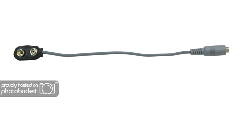

pero pues si quieres añadirle una entrada para conectar con eliminador pues creo que la mejor opción para que no deformes la apariencia del pedal seria esta.
tiene una entrada y una salida, la entrada se conecta a la salida del eliminador normal y pues la salida de este cable se conecta en donde se conecta la pila del pedal.
cuesta en mexico 60 pesos que son masomenos 4 euros.
