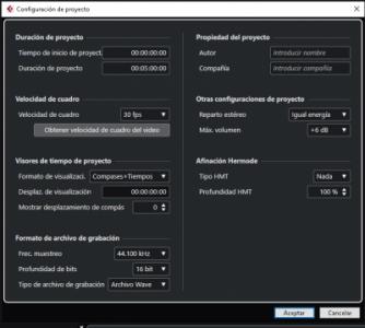

Si a tu pedalera no se le puede cambiar la frecuencia de muestreo de grabación (yo siempre grabo a 44100 hz y creo recordar que a 16 bits.., aunque lo podría aumentar hasta los 24 bits y 96000 hz, ya que mi interface de audio me lo permite en cubase)
En tu caso debes fijarte en cubase como grabas.
Pincha en el apartado de "proyecto" dentro de cubase y luego selecciona "configuracion de proyecto" ( tambien puedes entrar directamente a la ventana de config. pulsando el comando Mayus + s )
Tu fijate como estas grabando..
Si grabas algo a más resolución de lo que tenías previamente..tendrás este problema.
Espero explicarme bien..
