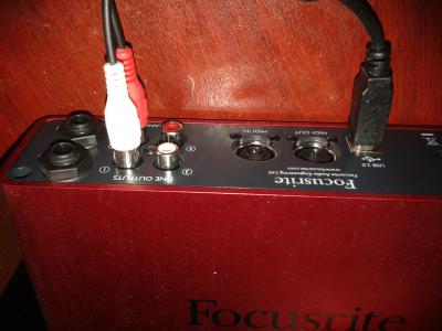

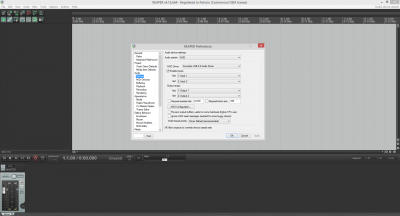

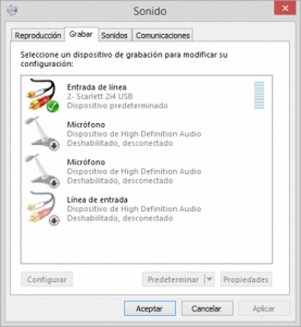

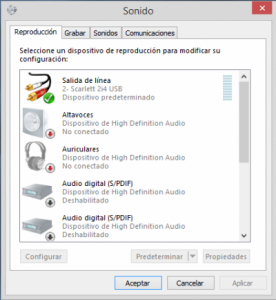

Hola gente, tengo la Focusrite Scarlet 2i4, el problema es que cuando le pongo los plugins de distorsión se oye además de la distorsión la guitarra en limpio. Por mas que el Gain lo tenga al mínimo es como si todavía quedara ganancia, y cuando lo subo a tope, el sonido en limpio es el que predomina y satura mucho. . Les dejare abajo como tengo todo configurado para que vean cual es la falla. Gracias.

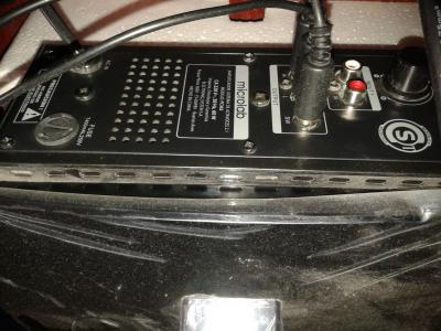

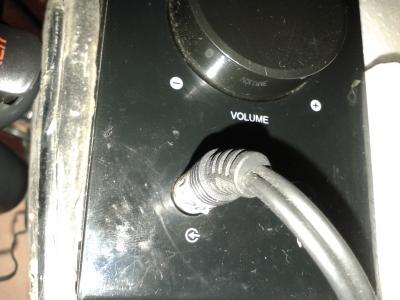

Quiero aclarar antes de todo, que tengo los driver actualizados de la placa. Uso Windows 8.1 Pro 64 Bits, actualizado hasta la fecha. No tengo ningun cable conectado del equipo 2.1 Microlab a la PC, solo de la Scarllet al 2.1.

Eso ya lo tenia instalado, asi lo tengo configurado.
