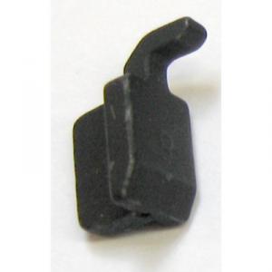

¿Es esto de lo que hablas?
Si lo es, en eBay lo tienes.

eso mismo es jors esa piececita como se llama para poder buscarla en ebay? aunque el caso esqeu esta "atrapada" en la selleta ahora haré alguna foto

#4 Con poner Ibanez edge zero string block te sale.

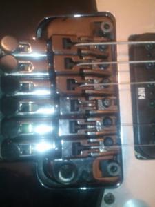

aqui tienes la foto

Primero no he desmontado nunca uno de estos, pero vamos, por la forma de la pieza y la foto, haría lo siguiente:
Desmonta todo el patín, desenrosca el tornillo que empuja la pieza y supongo que tiene que salir por la parte trasera, así que intenta sacarla así, si hace falta y ves que es por ahí donde sale, con un destornillador haz fuerza, tiene que salir.

#7 la pregunta es que uso para desmontar le patin imagino que para desmontarlo que ni zorra es el primer y unico floyd rose que adquiri imagino que seran los mini tornillos que hay donde empieza la selleta pero que herramienta uso? porque tengo todas las llave allen que trajo la guitarra y ninguna encaja ya que lo he intentado

#8 Pues necesitas una llave allen que encaje en ese tornillo.
La pieza sale hacia arriba, estaba equivocado, así que una vez lo desmontes, no vas a tener mucho problema, te dejo una foto del despierte.

#9 acabo de mirar el video de ibanez de youtube donde dan a conocer este par ami mientras lo probe magnifico floyd rose y se necesita una llave allen si eso si de 2mm y las que tengo que trajo la guitarra son de 1 porque sobra espacio y la siguiente ya es mas grande imagino que de 4, entonces por debajo sladra sin problemas con un poco de presion no como arriba al ser un espacio mas reducido no? espero que sea asi ya qu eesta guitarra me gusta mucho el mastil es mas rapido para el shred que el de mi ltd ax50 y el sonido ni te cuento
