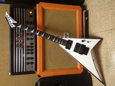

Incluyo una foto donde se ve los niveles de distorsión que suelo usar en el canal Lead (que es el más tocho), teniendo el gain a la mitad (a veces un pelín más) y el lead gain a la mitad también. No sé si he saturado el amplificador por utilizar siempre el canal Lead Channel del amplificador o qué. Como dato, utilizo la salida de 16 ohmios del ampificador (en serie croe) y la conecto a la pantalla que también tiene impedancia de 16 ohmios. Otro dato de importancia, el usuario al que se lo compré me dijo que las cambió el año pasado (me enseñó también la factura y tal, así que las válvulas tienen 1 año o año y medio como mucho).

#2 Sí, miré una por una. No tengo ni idea de cómo se llama cada una, pero las dos grandes tienen luces rojas y lucen con la misma intensidad. Luego tiene 6 pequeñitas que tienen 2 lucecitas naranjas cada una, y todas estaban bien... No sé si serán las válvulas pero aspecto externo deteriorado no tienen.
