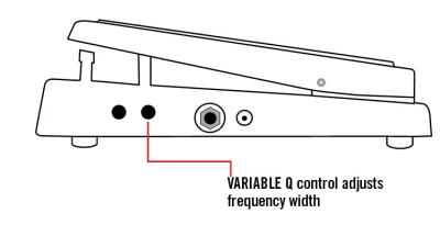

pasa el tiempo y al activar el pedal, este solo hacía el click y no me hacia nada de wah, en teoria no funcionaba. en un momento de desesperación tuve la fortuna de que al presionar el potenciometro de variable q, presionarlo hacia adentro, me regreso el efecto del wah, entonces tenia que presionarlo siempre antes de tocar. ahora me llega la sopresa que no funciona, es decir que por tanto presionar ya no reacciona.
los tecnicos de cacharros electrónicos de mi localidad me garantizan poderlo solucionar, que deben desoldar la pieza y comprar un nuevo pote.
ustedes que opinan?
ellos me dicen que encuentran algo similar y lo instalan.
yo pienso en desoldar el mismo pote y volvero a soldar, debido a que los empujones le han desoldado un poco el mismo pote.
paso foto del boton (potenciometro) en cuestion

pues intentalo. Si no funciona le compras un pot nuevo y se lo instalas.
