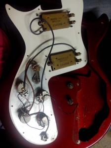

Buenas, tengo una Gibson Sonex 180 que en cualquiera de las 3 posiciones del selector suena sólo la pastilla del puente, ¿alguien sabe por qué pasa esto?

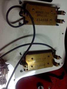

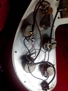

Adjunto fotos:

podría ser el swich flojo, prueba a apretar los tornillos del mismo, igual hay suerte
policenaut
por el 04/06/2015
#3 siento responderte tan tarde, pero no había tenido tiempo, efectivamente es un problema del selector, muchas gracias por tu ayuda. :okis:
