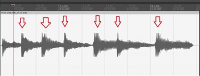

Dejo por aquí un vídeo machacando un poco las cuerdas para que se aprecie el problema y una imagen de una grabación, donde se aprecia que la señal "se choca contra el techo".

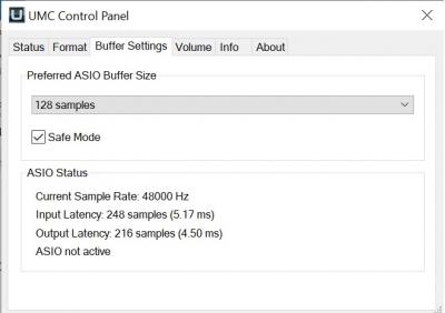

Entiendo que usas los drivers UMC de Behringer. Yo lo tengo pinchado con Reaper y con un portatil me iba de lujo y con el otro me clipeaba y si bien no era un problema de latencia, era un problema de los buffers asignados.
A cuando mas buffer, mas latencia, pero mejoras la salida de la señal y evitas ese efecto. Depues de trastear, con un portatil con un i5 mas o menos moderno y 8gb de RAM he ajustado los buffers y con 12ms de latencia, que es inapreciable a mi dureza de oido, he solucionado el problema.
Entra directamente en la configuracion del Driver UMC desde la barra de tareas y prueba ajustando el buffer. POnle de primeras alguna cantidad brutal (2048) y prueba a ver si te sigue ocurriendo (te meterá mucha latencia) y a partir de ahí ve bajandolo hasta que vuelva a clipear.

Si, utilizo los drivers descargados de la página oficial. También uso Reaper y mi portatil es un i7 con 8 de RAM, por lo que no debería dar problemas. De todas formas he probado a cambiar un poco la configuración del buffer y nada, aun poniéndolo a 2048 samples sigue habiendo el mismo problema. He probado con todos los tamaños del buffer y lo mismo.

Eso es, no llega al clip, pero aún así el chasquido ese suena y se graba en el DAW, por lo que supongo que es problema de los previos.

Y en reaper marca la pista que pasa de 0 db? (en rojo)
no entrará demasiado fuerte en reaper,no?
es normal algo de dinamica, no siempre tocamos con la misma intensidad, pero deberia sonar mas fuerte, no distorsionar, ni el chasquido.

Es raro la verdad, parece que no saturas el previo pero la señal que pusiste está muy recortada, como si tuvieses un limitador bestia. Estaría bien ver la señal que entra en en Reaper y supongo que el driver que usas es el que viene con la tarjeta, estaría bien verlo también.
Nop. Dejo una imagen con dos pistas, una con la ganancia de entrada "correcta" y la otra, saturada.
En la pista que está con la ganancia correcta(GuitNoClip) se ve que los picos no llegan a saturar, aunque se aprecia el problema del que hablo.
La otra pista (GuitClip) la pongo a modo de comparación para ver la diferencia.
Sip, el driver es el de la página oficial y el más reciente. Dejo un par de capturas de la configuración del driver.
