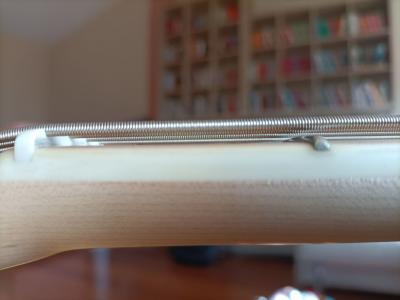

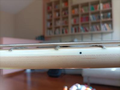

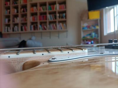

Llevé el bajo a una tienda para que lo ajustasen, pero la chica no ha sabido dejarlo bien. Ahora sigue teniendo problemas, aunque creo que solo de trasteo. Os adjunto un audio tocando la cuerda más grave (el bajo es de cuatro cuerdas) y la siguiente, el La. Trastea principalmente en los primeros trastes y, paulatinamente menos, hasta aproximadamente el séptimo.
La altura de las cuerdas es la siguiente: en el primer traste hay aproximadamente 2 milímetros de espacio desde la madera hasta la cuerda; en el séptimo traste sobre 3, y en el último (el 20) , casi 5 milímetros. Adjunto algunas fotos por si sirve de algo.
Muchas gracias por vuestra ayuda.
