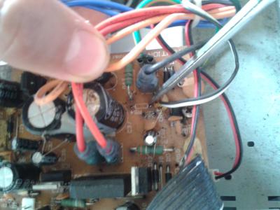

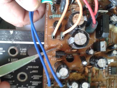

Que tal amigos, no se si este post va por aqui y sino mil disculpas.... tengo un problema con mi amplificador, lo preste y pa.rece que el amigo al q ae se lo preste le dejo caer una cerveza o algun liquido y ahora no suena.... enciende, pero no suena nada... lo lleve con un familiar q es tecnico en electronica y me dijo que le hace falta un filtro y una resistencia, pero que no sabe q numero y de q voltage, recurro a su ayuda, alguien podria ayudarme con esto... he buscado los diagramas, pero no indican el numero, a la hora de ver el zoom se pone borroso... necesito el filtro No. C40 y la resistencia numero R54... adjunto las imagenes de donde van . Desde ya muy agradecido por ayudarme

Sin el esquema la cosa esta muy complicada, con el condensador podrías buscar alguno de en la misma placa con un diámetro similar y ver su capacidad, pero con la resistencia... no creo que haya forma de averiguar cual es sin el esquema, y tampoco podrías ir probando con varias, pues podrías quemar algo.
Mi consejo es que busques a fondo el esquema, si no lo encuentras intenta contactar con vox y si no llévalo a algún técnico ''especializado''.
