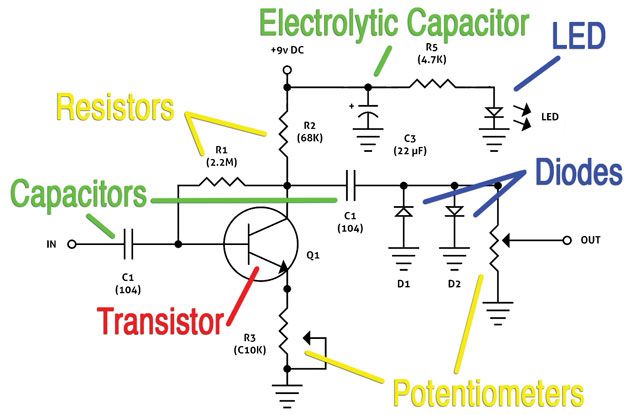

Hola a todos, lo que sucede es que me estoy armando este circuito. Es mi primer montaje de este tipo, y quería algo simple para no tener problemas.
El problema es que cuando uso un potenciometro en la resistencia que sale de la pata de abajo del transistor (2n3904) y va a la masa, el sonido que obtengo es un completo zumbido, muy similar al hum de las stratocaster y si pongo una resistencia fija de 490 ohms (en la guía para armarlo dice que esa es la de la máxima ganancia) obtengo el sonido limpio de mi guitarra y de fondo suena como si estuviera haciendo maíz pira dentro de mi guitarra (así lo llamamos en mi país; por si acaso, el maíz que se fríe en aceite).
¿A que se debe esto?¿Como lo soluciono?
Gracias.
LANDA
por el 27/12/2015
Quita los diodos y prueba como suena. Debería sonar limpio de ruidos y sin distorsión ajustando el potenciómetro R3.
Deybyd Jimenez
por el 27/12/2015
#2 gracias por responder. Mi tio que sabe bastante de electronica me dijo que le cambiara el transistor. Lo cambie e hice lo que me dijiste y ya me funciono de mil maravillas. Gracias
