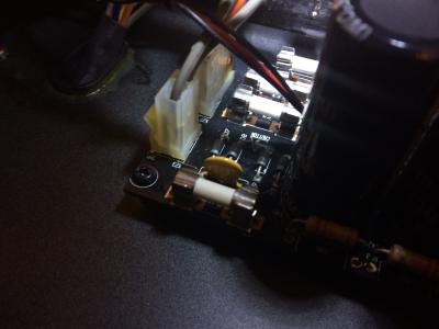

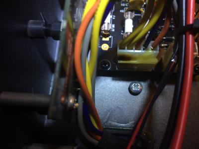

Gracias por la info!! Efectivamente, he ido directo a revisar los conectores que me has comentado y.... Tiene toda la pinta de ser eso. Ahí en las imagenes se ve el x27 achicharrado. No he visto ninguna resistencia, ni diodo,ni transistor en mal estado, las pistas de las placas están todas bien y no hay ningún condensador hinchado ni reventado,al igual que los fusibles, así que me decanto (por ahora) por eso. Muchísimas gracias por tu aporte! :D

No busques, que no hay más. Lo único que hay en la ruta desde el transformador de alimentación hasta los filamentos de las 6L6 son el fusible F4 y esos tres conectores que te he dicho. Ese conector está ennegrecido porque el contacto no es bueno y se ha estado produciendo un arco eléctrico que ha quemado los pines y las hembras de esos dos cables amarillos, que son los de la alimentación de filamentos de las 6L6. La solución es sustituir el conector completo, tanto el macho que está soldado al PCB como la hembra que está en el cable. Una solución alternativa (mejor para mi gusto) es eliminar el conector y soldar los cables directamente al PCB; y una solución mixta, más rápida, sería cortar de la hembra las dos primeras posiciones, las de los cables amarillos, que son los únicos problemáticos porque conducen casi 4 amperios, y soldar esos dos cables directamente a los pines del macho del PCB. En ese caso, tendrías que repasar bien la soldadura de los pines a la placa, que seguramente estarán afectadas por el calentamiento que han estado sufriendo los pines.
