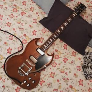

Hola!
Hace tiempo hice uno post para aclarar unas dudas sobre que guitarra comprar, tenia en mente una Gretsch G2655t o una Gibson SG, al final me decante por la SG Special 2018.
La guitarra la compre online en Txirula, como compre también el Bigsby les pregunte si podían montarlo ellos y así cuando llegara a casa ya podría ponerme a tocar.
Con la guitarra ningún problema, estoy muy contento con ella, pero el Bigsby hace un juego que no recuerdo que fuera así en otros que he probado... no se si es cosa del montaje o al hacer el envío o paranoia mía. Pero hace un juego que no me gusta, en lugar de tener la misma fuerza constante al accionarlo para abajo los primeros centímetros o milímetros esta como suelto y no hace el efecto de tremolo del todo bien... no se si me explico, voy a dejar un vídeo a ver si se aprecia mejor, o si quizás a alguien le haya pasado lo mismo y como se podría solucionar.
Merci a todos!

Hola, eso lo solucionas con un muelle más largo. A mí me pasó en una Telecaster, el muelle cedió un pelín y se sentía raro. Es extraño que ocurra en un Bigsby nuevo, pero con un muelle de 1" notarás una mejora considerable.
Un saludo

Pense en sacar el muelle y estirarlo con unos alicates, pero no se si así me lo voy a cargar jajaj aunque también parece cosa de la pieza que va entre la palanca y el muelle que no es lo suficientemente gruesa y por eso hace juego...
Merci por responder!

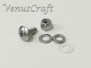

Antes de comprar nada, prueba a poner una arandela de plástico o goma para suplementar, y ver si con eso mejoran las sensaciones.

no será que la palanca está floja y tiene holgura?
Bajo el eje de la palanca hay una tuerca de esas que gripan, pero para apretarla hay que quitar las cuerdas y abrir el bigsby al completo
