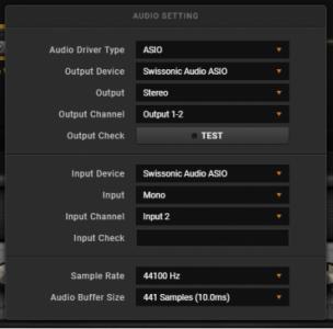

Hola,
Llegué hasta este post porque tenía el problema de que utilizando el BIAS FX solo se escuchaba por el lado izquierdo de los cascos.
Después de estar tocando por aqui y por allá e dado con una solución.
Antes de nada describiré mi configuración:
Guitarra y Cascos -> Interfaz de Audio -> PC (USB)
Los cascos utilizan un adaptador de miniJack a Jack.
(Hay que tener instalado el ASIO, Driver de tu interfaz de Audio (deberías poder descargar el driver en la página web de tu interfaz), Drivers actualizados etc)
En el BIAS FX, clicamos en la rueda (engranaje) de arriba a la derecha, vamos a "Audio Settings" :
(Dejo una imagen y por escrito también)
-Audio Driver Type: ASIO
-Output Device: "Tu Interfaz de Audio"
-Output: Stereo
-Output Channel: Output 1-2
-Output Check : IMPORTANTE no Pulsar el chek, en mi caso salía un sonido estridente y ya no funcionaba
-Input Device: "Tu Interfaz de Audio"
-Input: Mono
-Input Channel: Debes poner en que entrada de jack esté tu guitarra enchufada, mi caso la 2
-Input Check: aqui no me daba problema en pulsarlo
Como Bonus también podeis hacer esto con un amplificador o altavoz, en vez de poner cascos en la interfaz, colocad el cable que vaya al amplificador, en mi caso tiene entrada de minijack, asique con un macho macho y usando el adaptador para la interfaz, pude conectarlo.
Esto es lo que me sirvió a mi, espero que podais solucionarlo.
Saludos!
