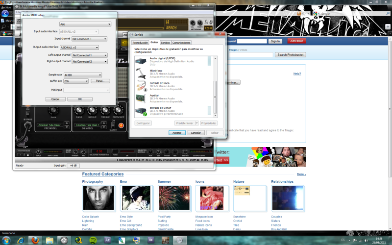

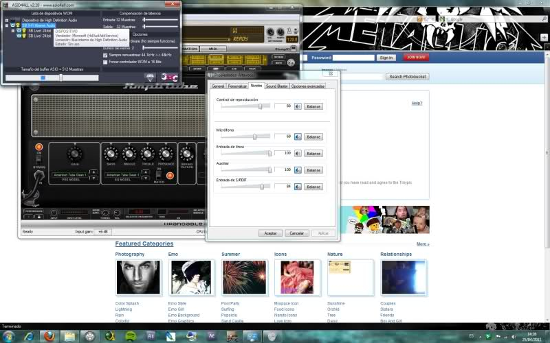

hola buenas, se que este problemas ya a salido en varios temas pero ninguno me da una buena resolucion, ademas, creo que a la gente con ese mismo problema nunca le a funcionado el asio, a mi en cambio me funcionaba el miercoles y tras volver de vacaciones, ya no va... les paso unas imagenes con mi problema
mi targeta de sonido es sb - xfi extreme audio, 4 gigas de ram, un window 7, pentium i3.
el principal problema es qe va mas alla de la logica
siempre que enchufo el asio o el amplitube se me va directamente a entrada s pidf, creo que es por que esta predeterminada, pero si pongo por predeterminado la entrada de audio, la guitarra se oye con mucho lag (sin tener puesto el amplitube, solo enchufada) y el asio en vez de mas alla de la logica, sale directamente una equis roja
ya e probado a qutar todos los uusb , pero em parecde una chorrada, no se si es que se ha desconfigurado... ya e reintalado 2 veces el asio, no creo que sea por eso
repito, antes me iba. muchas gracias . un saludo

Poruqe tienes muteada la entrada de S/PDIF? no es ésa justamente la q estas conectando la guitarra?

no se si es ahi donde esta la guitarra
mi guitarra esta en un conector azul, si quiero que la guitarra suene, tneog qe tener activado la entrada de linea, asi es como lo tenia cuando funcionaba

cuando me e metido a la carpeta de asio, sale asio4all64bits, yo tengo 64 bits, me meto y no me sale ningun fallo, alguien sabe como predeterimnar ese asio?
tsunemori
por el 07/05/2011
Eso lo arreglás haciendo click derecho sobre el parlantesito en la barra de tareas y pones donde dice "Dispositivos de reproduccion", y aí habilitás o desabilitas lo q quieras.
Mira hace poco yo tmb tenia problemas para q suene. Lo arreglé masomenos deshabilitando todo los dispositivos de salida salvo el q estaba usando para q suene la guitarra.
