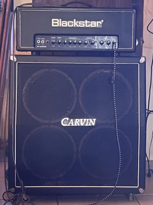

Hola a todos! Soy nuevo en el foro y básicamente me registré a razón de un problema que he arrastrado con un amplificador de bulbos desde hace un tiempo
Tengo tiempo con un blackstar HT club 50 en version head
Desde hace tiempo ha mostrado un clipping no deseado cuando uso el canal limpio, me sorprendió que no es constante, lo comparo como cuando al mover un pot sucio que produce ruido, solo que ya hice todas las pruebas a los pots y no es por ahí,
Al principio no me preocupé, por que no uso demasiado el canal limpio, pero hace tiempo empezó a hacerlo en el canal OD
Cabe recalcar que hace menos de 6 meses que cambié los bulbos y ajusté el bias, por lo que ahí descarto que sean los bulbos.
Revisé fusibles, potenciometros, medí bulbos y al parecer todo está en orden.
Entonces llegue a la solución rápida de usar ambos canales a un volumen bajo (abajo del 50%)
Justo ayer tuve una presentación en un bar, y por lo que me dijo el tipo del sonido fue hubieron veces donde mi señal se perdió, lo cual noté en el momento, pero realmente a este punto ya no tengo idea de qué revisar,
¿Alguien a tenido un problema parecido? Con este amplificador o con otro?
