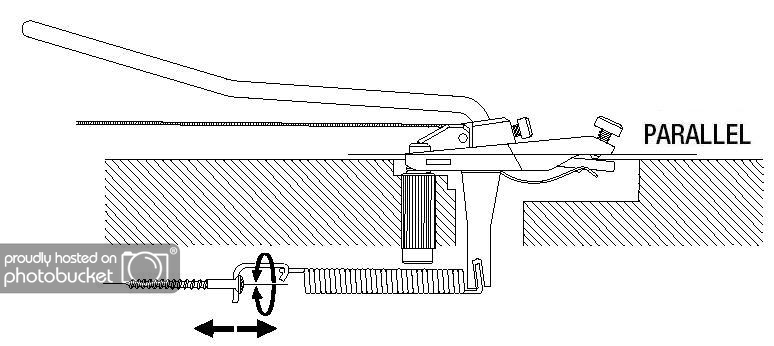

Hola compañeros! El caso es que el otro dia se me saltó una cuerda y ayer cambie y ajusté de nuevo toda la movida. Para cual mi sorpresa que no me había dado cuenta, que mi puente nunca estuvo perfectamente paralelo. Los que sepáis del Lo Pro Edge, tiene una linea que debe estar paralela a las "paredes" del puente. Es algo casi dificil de ver a simple vista, y que no me molesta. Esta ligeramente inclinada, por eso me quedan las ganas de dejarla perfecta. Me comentaron de abrir por detrás, me pasaron unos dibujitos diciendo hacia que lado se giraba subia o bajaba, pero al formatear lo he perdido. Espero vuestra ayuda por ahí, un saludo!

No se si te estas refiriendo al dibujo que has puesto.
Si lo que quieres es bajar el puente (suponiendo que este inclinado con la parte posterior mas alta), lo que tienes que hacer es apretar los tornillos que vienen señalados en el diagrama.
Quitale la tapa trasera, y con la guitarra boca abajo, gira los tornillos en sentido horario, pero ojo, yo te recomiendo que vayas de media vuelta en media vuelta y ambos a la vez, es decir, si le das media a uno, al otro tb.
Cada media vuelta pon la guitarra en posicion de tocar y comprueba la inclinacion del puente.

Yo lo que queria es levantarlo un poquito, una gotita (casi ni se nota). Si lo giro en sentido de las horas del reloj bajará o subirá?
Bajará!
Solo imaginate, a mas tensión en los muelles tu puente bajará, a menos tensión en los muelles el puente subirá.
así que saca tus conclusiones no es dificil.
Para lo que quieres hacer debes aflojar los tornillos y esto es en dirección contraria del reloj. :cool:
