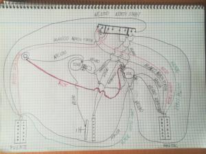

Que tal compañeros encantado de estar por aqui. Soy saxofonista aunque llevare como dos años tocando a ratos cuando tengo tiempo la guitarra. Ayer le monte unas seymour duncan en mastil y puente a una ibanez gio hsh. La pastilla del puente funciona perfecta en todas sus posiciones en cambio la del mastil en la posicion que suenan las dos bobinas suena bien pero si la pongo con la single coil del medio me suena la bobina superior en vez de la de abajo. A ver si alguien sabe que es lo que he hecho mal.

Este es el esquema de como solde las pastillas. Realmente me guie por los colores originales de los cables porque los diagramas de ibanez que encontraba en vez de cable verde salia un cable azul asi que las seymour duncan las coloque igual que las pastillas ibanez
