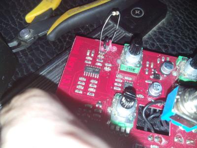

Yo compré el Bloody Mary en 2010 y me encontre con el problema ya citado. Lo pude reparar recién este año.
La reparación es muy sencilla, no sabría explicarla técnicamente.
Transcribiré la charla con el técnico:
-"estoy revisando el Blood, como no veo ningun schematic en internet, estoy haciendo el seguimiento de la placa directamente; mi idea es aumentarle la ganancia de salida del mezclador".
-"creo que ya esta listo, es así: resulta que por lo general todos los pedales en la etapa de salida tienen puesto un resistor en serie con la señal
entre 100 a 470 Ohms, haciendo un seguimiento con tester etc etc, desde la salida a la entrada, encontré que esa resistencia que en vez de ser de centenas de Ohms es de Kilo Ohms, o sea tenia un resistor de 47000 ohms", por tanto ahí está el problema de la baja señal"
Y así lo soluciono en 5 minutos...
Lastimosamente este técnico esta en la Argentina.
Supongo que por allí encontraran a la persona adecuada.

Tengo un Bloody mary versión II, al cual le hice la modificación que pone aquí arriba, con colocar una simple resistencia de menor valor puenteada como está en la foto se soluciona el problema del bajo volumen.

queria agradecer su post a papilín í, ya que esta semana he comprado un BM y como esperaba me tocó la china! gracias a su post he podido repararlo, a falta de probarlo en el local ha mejorado muchisimo el volumen,
Os dejo un video que he grabado del proceso, no me juzgueis ni lo mal que toco ni lo mal ecualizado del sonido..... gracias! jejejej
