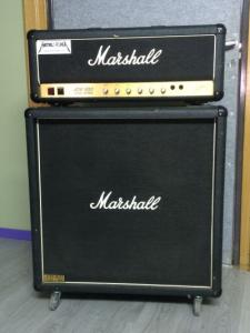

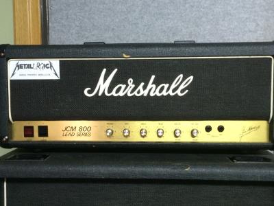

Tengo un Marshall jcm 800 mk2 y estoy pensando en venderlo para pillar un Mesa doble rectifier.
Estoy encantado y me da respeto venderme lo, pero lo estoy mal metiendo pues le meto una pedalera Boss y le quito la esencia original al ampli, y con el Mesa y sus tres canales tendría lo que busco.
Que precio le pondríais al Marshall?
creo que es del 89, es un lead series mk2 con pantalla plana 4×12.

La pantalla también es jcm800?, de qué año?, qué comos carga?

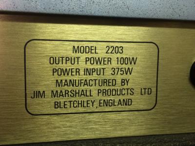

El cabezal es del 85 o posterior y la pantalla, por la foto que pones, también.
La pega del cabezal es que es un 2203 posterior al 85 y son menos buscados que los de años anteriores.
Respecto a la pantalla, que sea una B es un plus, pero lo suyo sería saber qué altavoces carga, imagino que serán G12-75, pero habría que asegurarse.

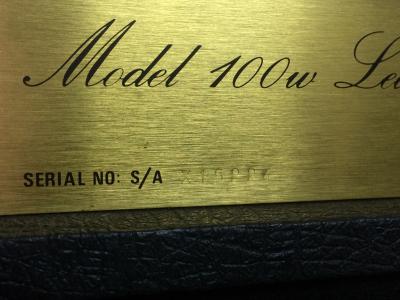

Dime el número de serie del cabezal; está detrás, grabado en la chapa.
Para datar la pantalla hay que abrirla y ver los códigos estampados el el chasis de los altavoces y, de paso el modelo, porque influirá en el precio.
Pero la pantalla debe ser también de la segunda mitad de los 80, por cómo es la placa dorada que dice: JCM800 lead-1960
En las más antiguas dice JCM800 lead-series

te pongo una foto del número de serie.

Tal como pensabas, es del 89, lo indica la X.

y ya que veo que entiendes un huevo,dime como leer el número de serie, porque veo que tiene un significado, y ya no te doy más murga.
Mil gracias
33DD
por el 20/12/2016
No tiene mayor misterio, a partir de 1984, siguen el patrón: modelo (parte impresa) / año (letra grabada) / número de unidad (número grabado)
La parte impresa del tuyo S/A indica el modelo, la letra grabada (X) el año: 1989 (Comineza en 1969/70 con la A, 1971 la B y sucesivamente) y los números grabados a continuación, el número de unidad fabricada.
La pega que te comentaba de ese cabezal es que, en 1985 cambiaron componentes de los modelos de 100w, especialmente los condensadores de filtrado y, como consecuencia, se dice que hay variaciones en el tono. De ahí eso de que los jcm800 master model que molan son los de entradas vericales y que los que las tienen horizontales se valoren menos.
