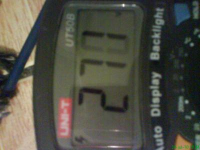

Bueno aqui un avance mas, es relacionado con la fuente de alimentacion,obtuve los 270vcd con un circuito que esta rondando por el foro y la red, aqui unas fotos.
PD. Esta armado en una tablilla ya perforada, solo esta montado para comprobar el funcionamiento, despues armare toda la fuente en eagle. la del pre y la de la etapa de EL34.

Si, tengo la pcb del preamp,esa te puede servir para empezar, y la pcb de la etapa de potencia la voy hacer diferente, debido a que reutilizare unos trafos y añadire mas elementos (multiplicadores de voltaje, variadores de voltaje AC) y no sera igual a la original. pero te adjunto la pcb de preamp y el esquema completo. Saludos¡¡
