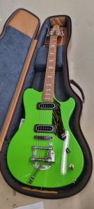

Hola! Bueno, aunque llevo en este foro yo que sé, algo así como 20 años y casi todo lo que he tenido/soltado de equipo lo he hecho por aquí, nunca había escrito una review de una guitarra, pero ayer recibí la que creo que es hasta la fecha, la mejor guitarra que he tenido y la más “particular” también, así que al/la que le apetezca, le voy a pegar un chapazo guapo guapo XD
La guitarra que he pillado es una Powers Electric modelo A-type (el que tienen); una marca que llevaba ya siguiendo un par de años.

Están hechas a mano en California y solo tienen el modelo A type. Esta concreta está en acabado Willow Green (basado en un Porsche Carrera).

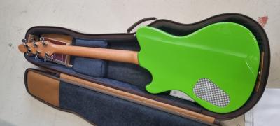

La construcción es absolutamente flipante. Primera cosa  más llamativa: no pesa NADA. Desde que la sacas de la funda te das cuenta del detalle y calidad de cada parte del instrumento. Acabada del 10. Es una guitarra hollowbody (chorprechaaaaaa!!!), NO chambered. Es una guitarra de caja hecha de una sola pieza de fresno que han vaciado. Tiene una tapa de arce que lleva 2 brazos internos de refuerzo (como los violonchelos), además de tener tensado uno de sus laterales creando una cúpula casi semicircular interior. Dentro, la tapa conecta con la base del cuerpo mediante dos bloques que las une, lo que hace que a diferencia de las semihollows habituales, ambas caras vibren al unísono… lo que aumenta considerablemente la resonancia y la claridad de los harmónicos, que van a la par.
El mástil es de caoba con diapasón de Honduran Rosewood. Este diapasón cubre también la pala. No está cortado en dos piezas unidas a la altura del hueso, sino que es una sola pieza rebajada en el hueso y que presenta un ángulo siguiendo y cubriendo la pala del mástil de caoba; ésto según el señor Powers aumenta también mucho la resonancia y la definición de la guitarra. Hay videos donde golpea un mástil y suena absolutamente como una marimba. Va encolado con cola de Milano al cuerpo.

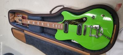

Este modelo lo ofrecen o hardtail o con lo que ellos han llamado CamTail. Este me parece otro de los puntos fuertísimos de la guitarra: han revisado el bigsby que es un puente que me encanta, y lo han mejorado considerablemente: cada puente está hecho a mano y tiene las hendiduras y las ranuras compensadas para que cuando lo usas, todas las cuerdas se muevan respetando los intervalos entre ellas, como hace un lap steel. Aclarando: todo el acorde se mueve al unísono y esto es algo que se nota mogollón. Muchísima más musicalidad y armonía que otros trémolos rollo viejunos que he probado. Aparte tiene un tornillo que quitas si quieres hacerlo flotante o bloqueas y cada vez que usas el vibrato, este retorna a un punto cero que marca el tornillo (como si fuera hardtail).
La selleta del puente en el que se apoyan las cuerdas también está compensado y en este caso es la de caoba, aunque se puede poner de latón o delrin. Son muy fáciles de intercambiar, cambiando un poco el carácter tonal de la guitarra; los venden separados. Yo pillé el de latón también que tiene un rollo mega percutivo.
En las ranuras de la cuerda en el vibrato, existen unas mini espumas (como una mini capa de neopreno lo describen), que hace que entre el vibrato y el puente, las cuerdas no creen armónicos raros o buzz como pasa en algunas jaguar o jazzmaster. Para hacer el gamba es la leche porque tienen el tono muy definido y pegada casi de tambor jejejeje..
Una cosa de agradecer (y casi de llorar de alegría), es que por mucho que le zumbes a la palanca, la guitarra mantiene la afinación perfectamente.
En el caso de las pastillas encontramos otra de las innovaciones más wais. Ofrecen dos modelos de pastillas: Full faraday (FF) o Partial faraday (PF). Las primeras en teoría son más redonditas, más cálidas, crean un sonido más cercano al de una guitarra de caja tradicional… y las PF tienen mas brillo y más pegada. A simple vista parecen unas single coil mas tochas. El nombre de la pastilla viene porque están “encapsuladas” en un marco de aluminio que disipa el magnetismo de la pastilla y hace que la cuerda vibre de forma más natural y menos influida por la fuerza magnética que ejerce la pastilla sobre ella. La FF tiene un marco de aluminio más gordo que crea una jaula de faraday más completa y la PF lo hace a la mitad, ganando en pegada y brillo. Ésta trae PF que era la que más me interesaba por lo que suelo tocar. El que la cuerda se comporte así, de una forma tan natural a la pegada y la pisada, hace que la dinámica del cacharro sea acojonante, y notes como influye desde la fuerza con la que pisas o cómo reacciona a diferentes intensidades en la pegada.
Las pastillas son supersilenciosas y muy muy claras. Si tuviera que definirlas, sería como una telecaster empujona, jejejeje. Como una especie de cruce entre single coils y p90, pero más cercanas a las p90 creo yo.
