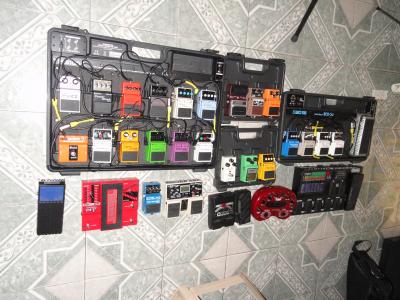

Una pregunta media tonta pero es la primera vez que usare fuente, cuando meten power plant a su pedalboard utilizan daisy chain o como se escriba para alimentar sus pedales de 9V? Es que acabo de conseguir la power plant de mode tone y trae 5 salidas dc de 9v y tengo que alimentar alrededor de 21 pedales
Deberías poner una foto de tu pedalboard, con todos los pedales, debe ser digna de ver...

Pues la pedalboard es ésta que les dejo ahi, obviamente la foto lleva ahi unas multiefectos que uso aparte pero centrándome en los pedalillos solamente ya los conté bién y son 23 pedales de 9v, ya que el resto como el Cry Baby y el Whammy pienso conectarlos de forma individual con su propio alimentador, igual ese giga delay que se ve ahí. Evidentemente hablo de esto porque acabo de archivar los pedalboard que ven en la foto ya que metere todo en un case que acabo de conseguir ya para no hacer añadiduras y faltaría en la imagen un looper que estaría por llegar en la semana. Viendo así las cosas me convendría entonces por seguridad comprar mejor una segunda power plant?

http://www.guitargear.com.mx/tienda/index.php?dispatch=products.view&product_id=402 Esta es la otra fuente en la que potencialmente había pensado añadir, estuve revisando las especificaciones de los pedales boss y casi todos van en promedio con estas características : Authentic Amp Stack Sounds from a Stompbox

Ësa estaría bien, ya que sólo el DD-20 tiene un consumo de 200 mA y la Modtone tiene un máximo de 150 mA por salida, mientras que en la Fule Tank es de 300 mA por salida.
