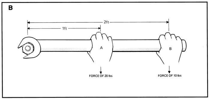

ajajaja asi mira [ Imagen externa no disponible ] y pues si te fijas
es suavemente. a lo que kisas se refiere el master Frasco
es que debes de meter una mano abajo.. sujetal el potenciometro, y despues apretar, asi el potenciometro no dara la vuelta completa (osea solo la tuerca lo ara) y asi no arancaras los cables
