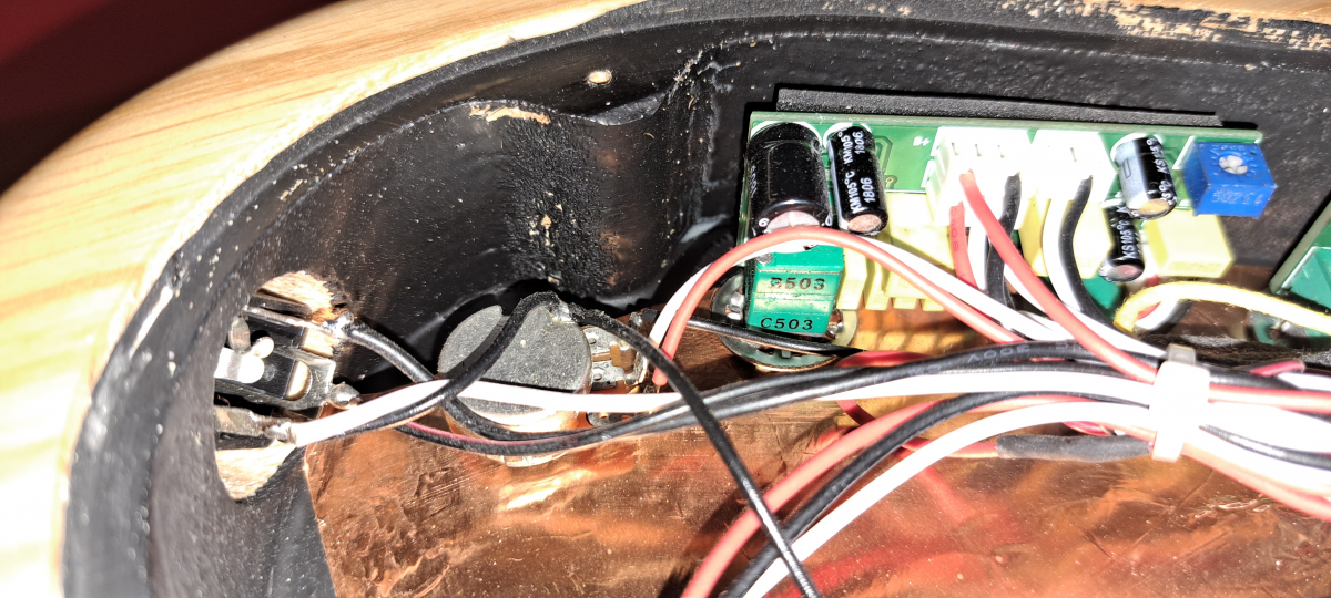

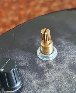

Me han dejado para hacerle cosillas un bajo Sire Marcus Miller V9 que lleva un par de potes concéntricos encapsulados y van soldados a placa....uno de ellos tiene un problema mecánico con los ejes...cuándo giras el superior llega un momento en el que gira el otro y viceversa...tengo que probar a frisfrearle, pero creo que no hay nada que hacer.....el caso es que estoy buscando un repuesto pero no hay manera...el hdp es muy especialito...encima de valores hdp también...C50K/B50k.....encima de lo poco que veo por ahí, los ejes son de diámetros para otras aplicaciones y no para ponerles botones de guitarra o bajo....estoy contactando con Sire, pero no tengo muchas esperanzas.....el previo es un Heritage-3.....si alguien se aburre y tiene ganas de un desafio aquí tiene uno....un par de fotacles para que se vea de que va el mamotreto.....

Uno dual B50K y las patas que corresponden a C50K las conectas a la inversa, pero para poder hacer esto, creo que no deberías soldarlo a la placa.
No es lo mejor, pero puede valer ¿no?

#2 Lo pensé y habría que cablear los 6 lugs, ya que habría que darle la vuelta al pote.....la cosa es encontrar uno con los diámetros y longitud de ejes iguales...en musikding tenían dual B50 pero no tenían stock aunque aparece en el catálogo, pero los diámetros no coinciden...pero B50/A50 no para poder hacerle C50....lo tenemos todo en contra :risa:
