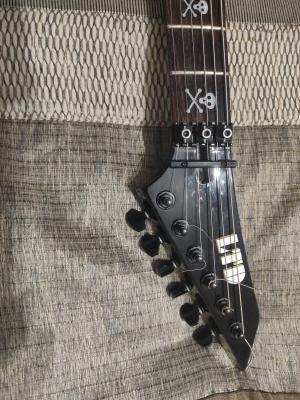

Que tal compañeros.
Acabo de hacerme con una LTD KH 602 de las primeras (del año 2004), un guitarrón en toda regla, con alguna característica distintiva frente a las del año 2005 y posteriores, como son:

Pala sin la firma del tito Hammett
