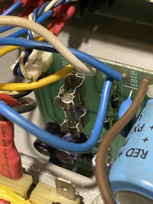

Hola.
Hace tiempo adquirí un jtm 60 que ha pasado mas tiempo parado que en uso. Después de indagar y probar tengo una avería que no se de donde viene y no encuentro profesionales por la zona. Así que voy a meterle mano, con vuestra ayuda, claro jeje

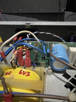

El tema es que tengo un fusible que se funde cada x tiempo. Siempre el mismo. Y eso denota que hay algo mal en algún lugar, fijo. El fusible es el que adjunto en las imagenes.
Es de 500mA 250V
¿Alguien sabe a que se debería este fallo? ¿Que etapa del amplia es? ¿Hay alguna forma de saber si es un fusible lento?
Gracias de por vuestra ayuda!
Salud y rockandroll!!

por el 29/10/2022
No soy técnico ni nada, pero en mi The Twin se me fundía un fusible interno y era porque tenía el bias demasiado "hot" - sonar, sonaba a gloria, pero a los dos guitarrazos a cierto volumen se iba el fusible -. Por si quizás bajando el bias se solucione el problema (suponiendo que el bias sea ajustable, claro).

por el 29/10/2022 4 anuncios en Mercasonic
Para empezar un tubo de potencia malo puede hacer eso e incluso quemar la resistencia de rejilla, ¿Pero los fusibles que has estado reemplazando son slow bow? Suele venir grabado,quizás como "S-B". Estos tienen un retardo antes de fundir y los rápidos no son aptos

por el 29/10/2022 7 anuncios en Mercasonic
Hola, los JTM 30 y 60 son amplis que tienen mucho problema de sobre calentamiento debido a un mal diseño, que acorta la vida de las válvulas, comprueba que esten todas bien
Psychosis
por el 30/10/2022
#4 Gracias, las válvulas están bien, he visto a gente que le pone una chapa de aluminio para disipar y unos ventiladores tipo pc. Crees que puede ir por ahi la solucion?

Pedro Vecino
por el 30/10/2022
El fusible de alta tensión es lento de 500mA pero con uno rápido debería funcionar igualmente. Si no lo ha hecho es porque tiene una avería.
La particularidad de ese ampli es que lleva las válvulas de potencia instaladas de forma horizontal, lo que lo hace más delicado a la larga, pero con un ajuste de bias bien hecho el mueble admite perfectamente el calor que disipan las válvulas.
Psychosis
por el 31/10/2022
#6 muchas gracias Pedro, esta tarde monto el fusible. Vamos a ver si arranca todo, el ajuste de BIAS entiendo que es algo complejo, no? Esta tarde actualizo.
