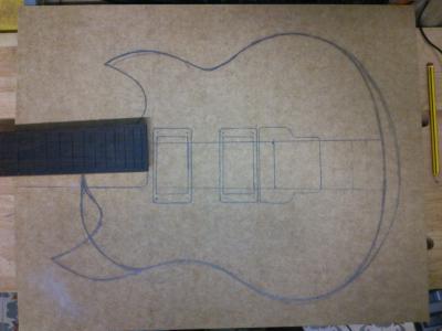

Me gustaría que me digáis como os gusta más el cuerpo que estoy diseñando, ninguna locura en innovación, pero al fin y al cabo es una guitarra!! Bueno aki las fotos y espero vuestras opiniones (Con o sin el pico superior):

Puedes poner una foto que se vea mas perpendicular en la que se vea mejor el diseño?

Aki la tienes:

Es casi como una viper.
Mola
SLS Luthier(Karsan)
por el 12/12/2012
Ha salio de mi cabeza, se puede parecer a cuaalquir guitarra, la viper esa va con dos cuernos?

Por el dibujo parece como si ve fueras a poner un Floyd Rose, en ese caso el cuerpo con dos cutaway, por el contrario si pusieras un puente tipo TOM, me decanto por el cuerpo single cut, osea más de lo de siempre aunque a lo mejor el cuerpo singlecut con un puente stetsbar puede quedar bien, es solo mi opinion, u para gustos colores y para las tetas los sujetadores, :D en cualquier caso son dos diseños estupendos, enhorabuena y animo el proyecto.

Cuando le he pintao el cuerno ya no tenía duda, pero aunque a mí me guste no importa, la guitarra no será para mí, será para el mejor postor!!! :bailando:

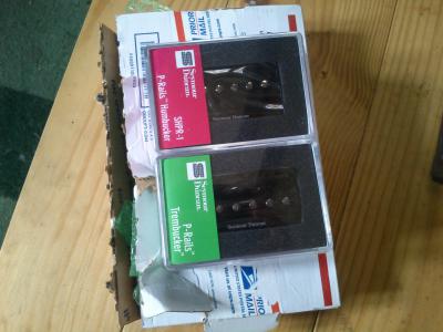

Irá con este puente y estas pastillas:

Me gusta mucho el doble cutway, lindo diseño.

Pues el doble cut para mi gusto le quedaría genial, por cierto en que maderas y acabados has pensado?

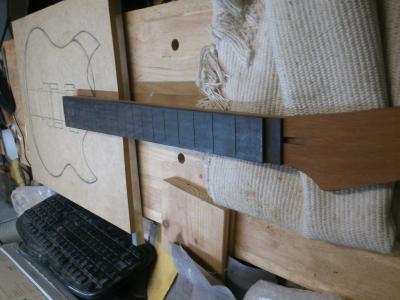

El mástil es de caoba buena, diapasón de ébano de maccassar y cuerpo de 1pieza de nogal negro. echale un vistazo a mis fotos : https://www.guitarristas.info/usuarios/karsan/fotos
SLS Luthier(Karsan)
por el 12/12/2012
Acabado al natural poro abierto y lacao mate. Harto estoy de pinturas que ocultan las maderas mas feas del universo, hasta el diapasón de ébano no lo pienso teñir de negro!!!
