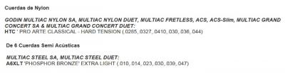

demelero
por el 03/10/2014
Cuerdas según Godin Guitars
"picar para ampliar"
