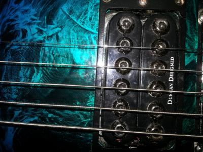

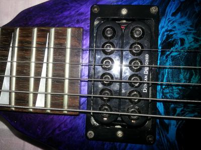

Hola! Bueno resulta que me acabo de hacer con una jackson, la probé y funciona bien en normalidad pero lleva ya un tiempo usándose y las pastillas están un poco rayadas y despintadas, la idea que me viene es pintarlas ya que eh visto pastillas pintadas os agradecería si me pudieran recomendar la mejor pintura y el mejor método para hacerlo, disculpen el tema trillado también olvidé decir que hasta ahora veo unas como estas sus tornillos son diferentes entonces desde ya gracias les agradesco su ayuda

Si has visto pastillas pintadas has visto una chapuza, porque no hay pastillas pintadas salvo que alguien las pinte... y no hay mejor pintura para pintarlas porque lo mejor es no pintarlas, una gota de disolvente en la bobina y adios pastilla.
Podrías sacar los tornillos, lacarlos, limpiar la bobina, volver a poner los tornillos y volver a potear por la cera que caiga... o asumir que hay determinadas partes que envejecen sin una solución que no cueste más que la propia pastilla.

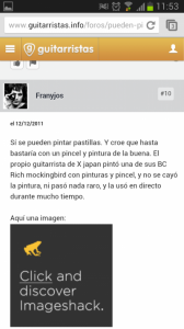

Hola! La razón del hilo es que no e visto cubre pastillas de esta forma porq ya hay hilos dedicados a esto, y disculpa no se si no se entendió bien mi pregunta porq en este hilo dicen que si se pueden pintar...

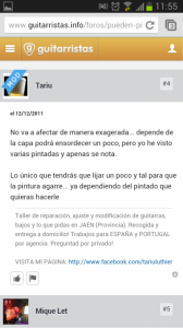

Tariu
por el 11/12/2014
Si pintarse se puede... sólo que es una guarrada, es fácil.
Si tú tienes claro que las quieres pintar... adelante, pero si lo que vas a echarle es pintura negra porque piensas que está despintada... estás en un error, la bobina es plástico negro, estará rayada, sucia... pero no despintada, entonces la solución es limpiarla en la medida de lo posible... la pintura es que te puede causar problemas si no proteges bien y luego del uso se te va a caer a lascas

Se pueden restaurar algo, pero no pintes encima nunca.
Saca todos los tornillos, sumerjelos en un vasito con 3 en 1 o WD40, o mejor aún, con limpiador lubricante para armas de fuego, durante 24 horas.
Luego tendras que usar una dremel y un accesorio para eliminar los restos de óxido que queden en los tornillitos y pulirlos a continuación.
No serán mas de color negro, tal vez plateados o parecido.
Luego, para el plástico de las pastillas, usa un pulimento y frota con un trapo con mucho cuidado, tapando los agujeros previamente para que el pulimento no entre dentro de la pastilla.
Puedes usar la cera de una vela por ejemplo pars taparlos.
Depende del pulimento y de tu habilidad que queden mejor o peor, pero si lo haces bien, te quedaran mejor que ahora.
Si no te fias de hacerlo tu o no tienes los productos, herramientas y habilidades adecuadas, llevala a un luthier y le dices lo que necesitas.
De paso, limpia y pule los marcos de las pastillas y aprovecha para sustituir los tornillos por otros de acero inoxidable u otros que por lo menos te aguanten mas tiempo hasta sustituirlos de nuevo.

Haz caso a Tariu si no quieres una chapuza, la pintura aplicada directamente a los plásticos a corto o largo plazo te va a dar problemas de adherencia, pintar plásticos no es tan sencillo como parece. En extremis si te molestan mucho las ralladas y si no son muy profundas, unas manos expertas podrian pulir/abrillantar el plástico con el handicap de conservar la serigrafia. El plástico en general cuando lo abrillantas se calienta con mucha facilidad ademas no todos se dejan.
En cuanto a los tornillos como te comentan no tiene demasiada complicación.
