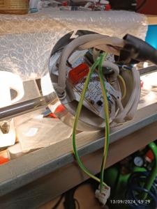

Hola compañeros, se me ha estropeado la lámpara del cuarto, y es de estas modernas led que no lleva bombillas, si se rompe la tiras, se pone a parpadear como una loca.
Total que antes de tirarla busco en Youtube y veo que estás lámparas que parpadean falla el condensador el 99% de las veces, y que cambiándolo siguen perfectas.
Me pongo a mirar y empiezo a probar con algunos condensadores que me voy encontrando en el taller, pero nada, siguen parpadeando.
Total, que veo el cajoncito de los Orange drop, y digo, total? Por probar que no quede...
Pues aquí está, funcionando, la enciendes y tarda como un segundo con la luz tenue y ya se enciende y se queda fija y perfecta.
Punto positivo para el Orange drop!

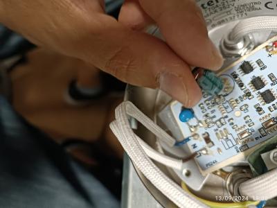

#2 creo que eran 400v y 47uf pero lo tengo que mirar
El Orange drop no sé de qué valor es, porque pone números que no me dicen nada salvo que es de 600v y no encuentro ni donde los compré para ver lo que pedí, soy así de organizado.

No puede ser de 47uF ya que con 400 voltios debería tener un volumen muchísimo mayor. Sí puede ser de 4,7uF.
El condensador que has puesto es de 22nF. Es decir: tiene una capacidad 210 veces menor.
