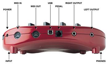

En tu caso no tienes más narices que conectar el POD por el input, porque el HT1 no tiene Loop ni nada, así que sería de la guitarra al Input del POD y de uno de los output del POD (generalmente el izquierdo) al ampli por el INPUT con otro cable y listo.
Luego ya en el POD puedes configurarlo si quieres solo para usar sus efectos por ejemplo, depende de la versión de tu POD puedes desactivar los previos y simuladores de pantalla y usar solo sus efectos y usar la distorsión de tu HT1.

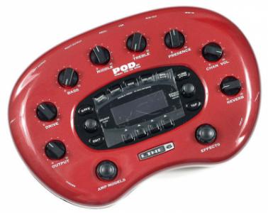

Hola Maikel, gracias por tu respuesta. El pod que tengo es el de la foto. No sabría decirte la versión (te refieres a la versión del firmware?).
Si tienes uno, podrías explicarme cómo desactivo los previos y simuladores de pantalla?

Tienes que pulsar sobre el botón cab air. Es el que desactiva la emulación de altavoz. Así tendrías un previo de efectos tradicional.

Si pulsas el CAB Air desactivas la emulación pantalla sólo no? pero me refería si es posible desactivar también los previos de los amplis del POD, si lo que quiere usar es el ht1 como previo y etapa y usar solo el pod para los efectos (delay, chorus, etc), en el XT eso es posible?
Maikel Bunk
por el 02/08/2014
Mira me autorespondo a mi mismo, acabo de leer un hilo que hay un seteo en el POD que se llama AMP 0: NO AMP que desactiva tanto emulación de amplis como de pantallas y así poder usar el XT como sólo efectos y usar tu ampli con sus distorsión y demás. Aquí en este hilo en la respuesta 8 lo dice:
https://www.guitarristas.info/foros/pod-xt-solo-como-multiefectos-cabezal/14045
Eso si lo que quieres es usar la distorsión de tu HT1 con el POD, si no pues con poner setear tu HT1 en limpio y usar el preset del POD que más te guste.
