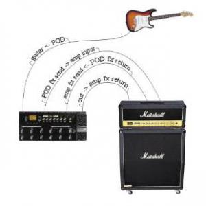

Vamos a ver, si estás utilizando una pedalera que tiene simulación de amplificador y pantalla, lo primero que tienes que hacer es meterla por el Return del Loop de efectos del ampli, no por el Input. Además, debes desactivar la simulación de pantalla, ya que eso sólo sirve para grabación y para sacar el sonido por un sistema de PA. Tu pedalera debe funcionar como previo del ampli, así que el Gain y la ecualización del ampli quedan inutilizadas.

Pues algo estás haciendo mal. El modo que te he dicho es el correcto. Así sólo usas la etapa de potencia del amplificador, por lo que el sonido es casi 100% de la pedalera.
También puedes probar el sistema de 4 cables.

Puedes indicar exactamente que modo de conexion utilizas?
Edito: Asi como los seteos en todos los parametros utilizados tanto en la pedalera como en el ampli.

En el laney Vc 15 de tubos, lo conecto directo al input y la guitarra a la pedalera directo al guitar IN (al ampli lo saco por el live out), En el marshall lo conecto de la misma manera y la tengo en Direct Ground (GND) el Live out LVL (en AMP) y el guitar in pad en (off) y en el out put en Studio Direct! Espero que me puedan ayudar gracias!

Como muy bien te ha indicado Ramón, el sitio del POD xt Live es el loop; te adjunto un diagrama donde te indica el modo de conexión, compáralo con tus conexiones porque algo no haces bien. Es eso y no hay mas, si no te funciona revisa la configuraciones de los parámetros porque esa saturacion a volumenes tan bajos a la que haces mención no es normal.
