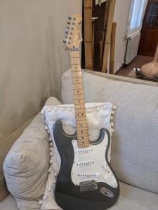

#4
La mía es en color pewter con diapasón de arce, yo diría que el perfil era el mismo en todas, pero no puedo asegurarlo, no es ancho, pero tampoco es un mástil demasiado estrecho. Te dejo una foto, me llegó con las pastillas cambiadas por unas Kinman, que tampoco son mala cosa.
