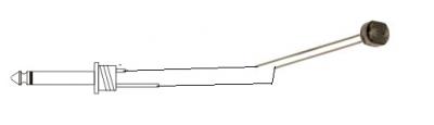

Hola, aver si alguien sabe como hacer uno de estos, navegando por mercado libre los vi y me parece bueno claro con alguans desventajas a un pedal real pero creo que esta bueno para jugar un rato, el plug es este.
http://articulo.mercadolibre.com.mx/MLM-67684425-plug-de-expresioncon-sensorpara-pedales-de-guitarra-_JM
entiendo que solo es un plug mono, al que le conectaron una fotoresistencia de estas.
http://www.steren.com.mx/_cat_src/search.asp?search_type=prod&s=ldr
pero que conecto a que, soy malo para la electronica por eso pido ayuda! gracias!

Supongo que bastaria con esto las resistencias no tienen polaridad por lo que no importaria cual patita de la resistencia conectes a cada pin del plug.
la verdad no entiendo como es que funciona como pedal de expresion :saludo:

gracias! lo voy a intentar y te platico esque la resistencia sube y baja el valo igual que un potenciometro es algo parecido a como funcionan lso wah morley, solo que segun veo en el video tiene una lampara apuntandole. es una solucion facil y barata para un pedal de expresion auqnue con sus limitantes
