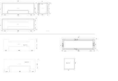

bassiot
por el 23/01/2011
Alguien escribió:
ahora solo falta hacer la caja para el cabezal y listo...
Espero que te sirva.
